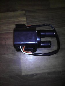

    Купил от Газели бизнес . 1 вход и 2 выхода . Как погода наладится поставлю и напишу как работает. Ц-700 р.

    Вот, кто ищет, тот найдет! Судя по тому, что у него три провода, у крана два устойчивых состояния. Интересно, напряжение подавать нужно кратковременно или постоянно. Ждем отчетика.

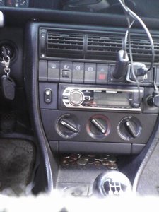

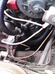

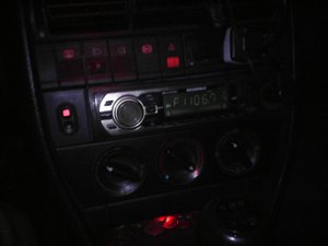

    Сегодня установил.Все просто.Разрезал шланг подачи на печку.Кран срабатывает при кратковременной подаче напряжения.Достаточно 1й секунды.Ответную часть разъема крана найти нереально.Нужно купить любой на 4 контакта.На кране:черный-минус,рыжий-плюс.Оставшиеся два— закрытие/открытие. Управляется кран массой.В салоне установил кнопку от стеклоподъемника ваз2110. На кнопке:1 и 7 -переключение крана,2 и 5 масса,4-габариты.Остальные провода отрезал.+12 подключил к катушке через предохранитель 5А. Минус и габариты на кнопку взял из косы магнитолы.Надеюсь будет работать ДОЛГО.

    И место удачное подвернулось. Нормально получилось.
