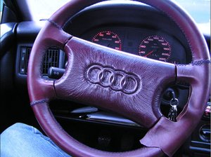

    Технология следующая: немного пива, кожа желаемых цветов, хорошие ножницы, гнутая игла, клей (LOCTITE {слегка подсохший, чтоб дольше сох})
    также какой-нибудь контактный клей для кожи, и циркуль с двумя иглами, для того чтобы делать одинаковые расстояния между стежками при шитье.
    Сам конечно же я не шил, шила жена, а я толко колдовал над кольцами. Дла того чтобы прийти к такому варианту теснёных колец я испортил по меньшей мере 5 кусков кожи.В итоге гудок был изуродован до неузноваемости.Последним приёмом оригинальные углубления вокруг колец были углублены на 5 мм, далее, уже без пива , потому что кончилось, в течение 7 часов вклеивал кольцо за кольцом.

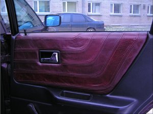

    переделал задние двери и почти до конца обшит руль. Задумался насчет двух цветов.

    1) Задумка и труд - вызывает уважение.:rock: :beer:
    2) Результат - :uhoh: грубовато.. и цвет аццтойный.:blyy:

    Зря полосками вставку сделал, IMO.
    А в остальном согласен с Biggy

    Полосками сделал, потому что кожа такого цвета у меня не очень большими кусками.

    Susanin, расскажи подробнее плз про обтяжку руля. Опиши в кратце хотябы процесс. Надо ли кожу приклеивать к рулю? Имеется в виду не сигнал, а сама баранка. Какую кожу использовал, где брал? :)

    Кожа натуральная. Такая же, которая используется для кожаной мебели - покрепче будет. Источники: халява.
    Процесс обтягивания руля придумывался на ходу. Сделали вывод, что самый удобный способ - это частичное приклеивание кожы в центральных точках большим шматом, потом "обрезание" и подгонка по форме детали. Клей не должен быть в этом случае быстросохнущим, потому что кожа должна свободно тянуться и перемещаться по мере надобности. После чего делались дырки на одинаковом расстоянии по всей длине шва при помощи циркуля; затем, соответственно, кожа сшивается "крестиком".
