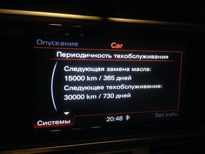

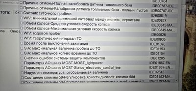

    подскажите пожалуйста как мне на дисплее MMI вывести:
    1. ПРОБЕГ ДО следующего ТО (видел что это есть фото 1) (Периодичность техобслуживания) езжу до того момента, пока не загорится на приборке
    это важно и главное.

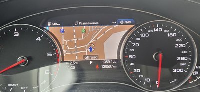

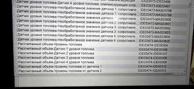

    2.пустое место в баке в литрах (у меня на фолькосвагене 2011года это было) сейчас на приборке показывает на сколько в км хватит хода. нашел в Контролируемых параметрах что это есть и напряжение АКБ (даже сигналка его показывает). Вопрос как вывести (нет так нет, не сильно надо, но было бы неплохо)

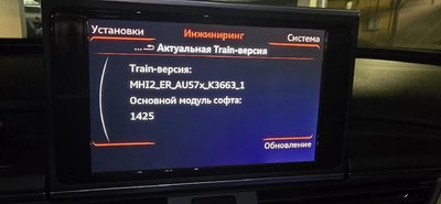

    Электронная информационная система 1 (J794)
    Номер детали ПО: 4G1 035 044
    Кодировка: 01650201FF0A000033110001000A00302F0006E5F1700100DF

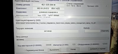

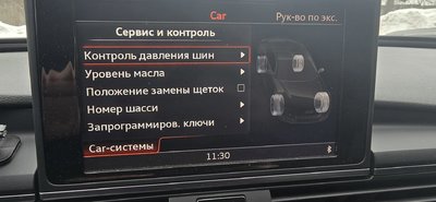

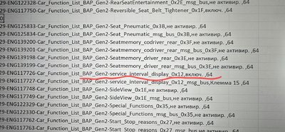

    у меня так: фото 2-следующие
    грин меню тоже есть, но там так же попробуй найди. Куда хоть копать?
