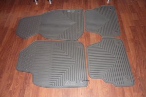

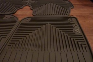

    ответ на старый вопрос. по поводу цвета. в европе только черные. а вот ауди америка для себя делает и продает совершенно другие ковры чем в европе оригинальные. и там же есть и цвет кроме черного , вот такой , я себе их оттуда купил для светлого салона.
    стало идеально. четко по пистонам закрепилось. как по мне , так ковры более подходящие для наших реалий (для грязи) чем для европейских чистых городов.
    ну и логотип "А6" дает ясно понять для какой машины ковры а не так как бывает что ковры вроде как для этой машины но и для каких-то других также ложатся. или наоборот :)
    и параллельно может и ответ на фото первом для Gwynnblade-87 . смотри на применимость на стикере. с 99 и далее.... так что возможно что ДО 99 ковры другие ....

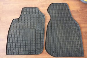

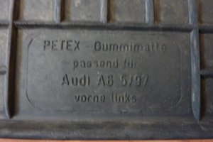

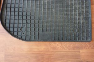

    а вот и наверно сам ответ на первый пост темы. решил взглянуть на свои ковры с которыми покупалась машина и которые я страстно захотел поменять потому что они ложились у меня коряво и не имели правильных пистонов и вообще черные цвет для светлого салона в общем не очень то пасовал.
    вот на фото ковров и видно что есть 3 места для пистонов... т.е. варианты имелись... размер ячейки 22*22 мм на ковре. так что размеры кому нужно разные можно прикинуть... и я так смотрю что на одном из ковров не только разные расстояния но и два варианта креплений находятся со сдвигом по обоим осям...
    и кстати на моих двух постах на фото для сравнения два варианта ковров и четко видно что лекала разные :shock: рыжие американские легли идеально а черные, тоже типа для А6 совсем не такие .... может и лекала для разных выпусков авто отличаются???
