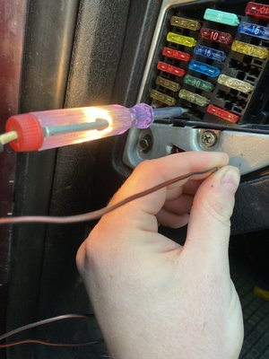

    Там в багажнике за обшивкой есть фишки две чтоли отключал их все равно где-то замыкает

    хз что тут на фото.
    надо найти актуальную схему и смотреть, где разъемы находятся.
    если это оно
    https://www.drive2.ru/l/526445068941262852/
    черно-синий провод приходит на кнопку дифа, на дисплей с колесиками и дальше в блок под задним сиденьем. может, кстати, и в блоке замкнуть что-то.

    я б попробовал отключить блок управления дифом и контрольку вместо преда воткнул посмотреть

    Что толку отключать фишки после козы. Ты ДО козы отключи.

    Так надо найти ее многие склоняются на крышку багажника я отключил ещё до крышки фишки ничего не сработало
    Отключал управление дифом нифига
    Отключал прям с блока абс фишку нифига
    Вообще уже не понимаю куда копать там приходит то два провода Толстых к этому преду

    там кроме в самом блоке он запросто может на сгибе каком о кузов перетереться
    один толстый провод приходит от силового плюса (скорей всего под водительской полочкой под рулем - сними ее кстати, посмотри, не стоит ли еще чего дополнительного - сигналка там..), второй - уходит на потребители. вот в нем и искать. спинку заднюю не снимал? провода в багажник вроде там проходят?
