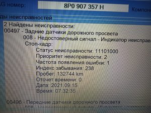

  9. Павел 100сотка
    Павел 100сотка Новичок
    3 сен 2012
    55
    Мурманская обл.
    А6/C6 2.8 quattro CCEА 10г.
    Всем привет,подскажите пожалуйста по ошибкам по датчикам дорожного просвета.С начало редко загоралась лампа на приборке,потом стала чаще,но после выключения зажигания пропадала.Сейчас выскакивает постоянно и ошибки не стираются.Прочитал что в датчики попадает влага и им настает каюк.Может ошибка вылезти из-за тяг крепления к рычагам,ели ходят у меня,закислились.Кто-нибудь ставил китайские датчики с альки,на сколько их хватает?
