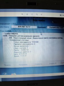

  15. WNTD
    WNTD Новичок
    30 сен 2015
    28
    AUDI A6 C6 2006 2.7 TDI BPP
    Добрый день! После поездки около 30 минут появляется ошибка по переднему датчику, фото ошибки прикрепил. До этого перепаивал задний датчик и делал адаптацию, все ок. Как только заглушить мотор и заново включить зажигание ошибки нет, спустя 30-40 мин поездки опять появляется, недостоверный сигнал это проводка, надо понимать или ещё какие варианты могут быть?

  18. Masterz
    Masterz Живу я здесь
    16 июл 2006
    2.316
    Латвия
    A6 AvQt '08 2.7TDi 6HP
    Фары с AFS ? Тогда может проблема с проводкой от блока корректора до или внутри фары.
    На фарах с AFS блок корректора по шине LIN работает с мозгами внутри фар.
    На простых фарах корректор сам управляет моторчиками поднятия фар, фары безмозглые :)
