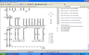

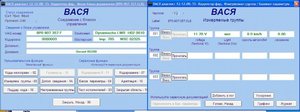

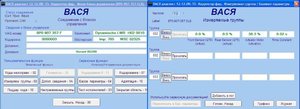

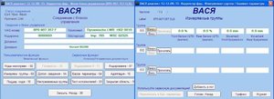

  20. vertoletchik
    vertoletchik Новичок
    11 апр 2013
    36
    А6 С6 2,4 2006 г.
    Добрый день, друзья!
    Столкнулся с проблемой, нужна помощь.
    Отказал корректор фар и фары упали в нижнее положение. При диагностике выявлен обрыв заднего датчика положения подвески. При снятии обнаружено попадание влаги на схему датчика и, соответственно разрушение дорожек на плате. После замены датчика неисправность не ушла, прозвонил проводку от фишки датчика до проходной фишки у левой ноги водителя. Выявил обрыв провода от 4 ноги датчика до 3 ноги проходной фишки где-то внутри салона (цвета проводов немного отличаются от ELSA). Провод восстановил перекидкой. Ошибки ушли, кроме регулировки. При попытке регулировки фар через базовые установки, фары не регулируются, а параметрах показания датчиков подвески прыгают от 0 до примерно 50%. Скрины выкладываю. Что делаю не так?
