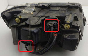

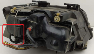

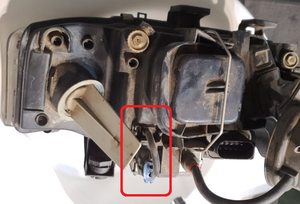

    Корпуса галоген и ксеноновых фар одинаковы. Но ...
    Для ксеноновых фар одинаковы ТОЛЬКО в рамках своего модельного года выпуска, т.е. для ксенона корпуса дорестайл и рестайл отличаются. Отличие только в месте выхода кабеля питания блока розжига:
    - дорестайл кабель выходит через крышку (см.рис.1)
    - рестайл кабель выходит через корпус (см.рис.2-3)

    У меня был рестайл и с блока розжига на лампу вход был через крышку.
