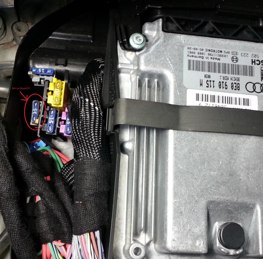

  1. Fox7777
    Fox7777 Новичок
    29 окт 2009
    30
    Audi А4(B7) 2.0TFS
    Загорелся чек EPC машина не тянет
    Ошибки:
    005491 - Left Engine Mount Solenoid Valve (N144): Open Circuit
    P1573 - 004 - No Signal/Communication
    Стоп-кадр
    Статус неисправности: 01100100
    Приоритет неисправности: 0
    Частота неисправности: 1
    Пробег: 167396 km

    напряжение на клапан N276 не подается
    что может быть? помогите
  2. 052
    052 Водолей
    24 янв 2011
    6.382
    bmx
    #2 052, 20 апр 2013
    Предохранитель 345 в моторном держит все эти исполнители
  3. Fox7777
    Fox7777 Новичок
    29 окт 2009
    30
    Audi А4(B7) 2.0TFS
    Большое спасибо!!!! progrommist
      148 КБ
      860
  4. 052
    052 Водолей
    24 янв 2011
    6.382
    bmx
    Сгорел?
  5. Fox7777
    Fox7777 Новичок
    29 окт 2009
    30
    Audi А4(B7) 2.0TFS
    Да сгорел 15А
