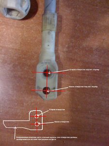

    Хаос что то я так размеров отверстий и расстояний не нашел :shock:

    что то я с отверстиями вообще туплю..... на фото палка.. в ней новое отверстие ниже сверлим это понятно ... А зачем сверлить в ответной силуминовой (той что под фоткой нарисованой) части новое отверстие ?

    чтобы ход рычага короче был))))

    то есть новое отверстие в палке (нижнее) соединяем с новым отверстием (то же нижним) в ответной части .... я правильно понял ?

    все верно:nod:

    cпасиб за разьяснения )
