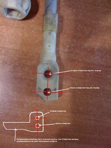

    А если это сделать самом из штатной кулисы,то времени уйдет ровно час)))На своей сам изготовил путем переноса отверстий,там сложного нет ничего,и на в6 старой и на в7 все работает...

    Я не стал заморачиватьсяи не желею,все фирмы делают по штатным кулисам,только из своего материала и переносят пониже отверстия(чем они ниже тем ход меньше)

    Вот фотка из отчета Хаоса, по ней все понятно..

    Подтверждаю. На предыдущей ставил кулису B&M, так вот разница в ходе рычага практически одинакова,а может даже и такая же. Единственная разница в звуке переключения - хенд мейд молча и мягко, а туних со звуком ружейного затвора(только тише)... клац. В соотношении цена-качество хенд мейд бьет все рекорды,ибо вложений 0, а результат практически идентичен тюнинговой кулисе(она стоит думаю тыщ 6-8р)
