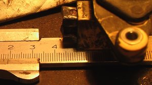

    А у моих тоже был значительно больше. Проблема была именно в щётках (в их неравномерном износе, возможно).
    Насчёт ТАЗиковских не знаю, а Бош, который я на фотках привёл (и который лично фоткал) прошёл на данный момент уже более 120 тысяч км! И когда менять его придётся - понятия не имею. Читал то ли про 100 т. (но у меня уже значительно больше), то ли про 200 т.

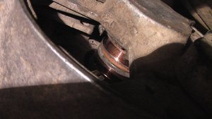

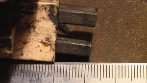

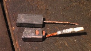

    У меня щетки стерлись почти до корпуса РР, когда лампа при включении фар начинала тлеть. И то, заметил только поздним вечером, днем ее вообще заметно не было. :)
    Вот фото моего регуляриса до замены щеток -
    А вот фото после замены щеток на ВАЗовские -
    Работают с осени прошлого года - пока все нормально. :rock:

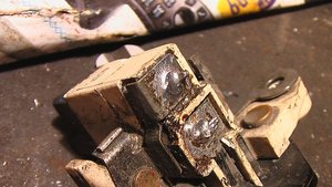

    Да, щетки поставил из такого щеточного узла -
    Времени было в обрез, помню, потому заскочил на базар и схватил первое, что было у первого попавшегося продавца. )))

    Да нет, с ремнём всё впорядке, я имел ввиду он уже так сильно натянут, что по моему мнению его уже НЕЛЬЗЯ сильней тянуть. Кроче с утра сегодня сегодня сделал четыре вещи:
    1. Снял стартер, грешил на втулку переднюю, - оказалась практически как новая, - поставил стартер неразбирая даже на место.
    2. Подтянул до невозможного ремень гены. Мое мнение - теперь он перетянут, потому как я ремни всегда минимально натягиваю, лишь бы не свистели, за два - три приёма.
    3. Перепаял щетки, сфоткал. Моё мнение - щетки ещё бы побегали как минимум тысяч 30-40 км. Всем на будущее, - косички не только немецкие пропаяны, они ещё и обжаты( на фотке видно), так что шуруповерт и сверло на два и сверлить!

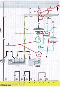

    А сейчас вернёмся к главному, - поиск разрыва цепи от гены до контрольной лампочки зарядки. Выкладываю скринсейвы схемы, на которой мне много непонятно что обозначает буква "а"№1, Как понимать надписи №2 и №3, что это за значения №4. И про разъёмы. АБС у меня нет. Значит у меня должны быть разъёмы Т10а/5 и Т10/5? Или ещё и Тс/3 ? Где они находятся? В монтажном блоке, тоже не нашёл где провода подходящие к предохранителю №12 ? От генератора со среднего контакта что за пунктир идёт?

    По порядку: буква "а" (№1) - просто обозначение токоведущей линии в схеме - такое же, как и обозначение линий 30, 15, Х, и так далее.
    №2 - обозначение гнезда предохранителя.
    №3 - номер контакта в многоштырьковом разъеме (в данном случае - многоштырьковый разъем Н, контакт 50W). Это те разъемы, которые подключаются к монтажному блоку снизу (их видно из кабины, если снять полочку под рулевой колонкой).
    №4 - сечение жилы провода.
    Они у тебя есть все - просто некоторые ответные их части не задействованы. )))
    Разъем Т10 - это черный 10-контактный разъем на жгуте, что идет от приборки.
    Это схематическое изображение коммутации мощного потребителя. На схеме видно, что соседний контакт В+ соединяется через несколько точек и приходит на ту же линию 30. Стартер и аккумулятор могли оказаться на другом листе схемы, и тогда по пунктирной линии сразу можно было бы понять, куда подключается контакт В+.
    Конечно. Ты можешь кинуть ее и прямо на +АКБ через выключатель - только не забудь откинуть старый провод с клеммы гены. )))
    Кстати, если при этом зарядка не появится - проблема либо в РР либо в гене.
    Ты чем их проверяешь? Что за прибор у тебя? :spy:
    В общем, так: лампочка зарядки в приборке подключена к гене не напрямую - там есть еще и диод последоватеььно с ней (см схему ламп индикации). Снимай приборку и звони проводники печатного монтажа от 16а пина разъема Т26 до лампы и далее от лампы к 13 контакту того же разъема Т26. Да диод прозвонить не забудь. )))
