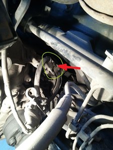

    Доброго всем вечера!Был только что с любимой аудюхой) вот фото и вопросы вместе с фото:
    1 фото - шланг тормозухи к главному цилиндру как он откручивается?
    2 фото - это то откуда все говорят сливать с рабочего цилиндра я открутил немного она самотёком полилась - пишут что это так и должно быть,типа нормально,закрутил обратно.
    3 фото - под педалью шестигранник внутренний с другой стороны второй - это их откручивать сначала чтобы снять ГЦС ???
    4 фото - дублирует 3 фото просто возможно на нём что-то лучше видно.
    вопрос откуда сливать сначала перед тем как откручивать ГЦС и вообще с чего начинать его снимать???

    1 трубка от гцс ключом откручивается, надо только сначала там все вдшкой или уксусом размочить чтоб трубку не сломать
    2 я ничего с рабочего не сливал, снял шланг с самого гцс под рулем и заткнул его пробкой чтоб не тек
    3 лучше сначала трубку под капотом открути от него, а то потом неудобно будет, так он хоть шестигранниками держится
    я так менял, у кого есть другие варианты - предлагайте

    так туда никаким ключём не подлезешь места ни откуда нет,не знаю даже или ключ какой-то гнутый нужен ...

    это получается скинуть трубу под капотом потом просто как я понял снимается руками трубка под рулём и потом открутить 2 шестигранника,а как от самой педали ГЦС отцепить???

    я обычным рожковым ключом подлез :nod:
