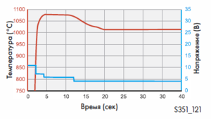

    я подоткнул исправную (новую) свечу на подсевший аккум (при 12-13 вольт она сгорает, ее рабочее напряжение 11в), так вот, за 2 сек она только-только начинает разгораться, не торопясь.
  5. Kotofay
    Kotofay Живу я здесь
    25 апр 2008
    1.052
    Калужская обл.
    Q7 S-Line/BUG
    Странно. За 2 секунды она должна раскаляться почти добела.
