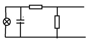

    А может с лампами поможет такая схема?
    Резистор включенный параллельно(правый) обманывает машину и не дает высветиться ошибке, конденсатор отдает емкость при проверке и не дает мигать, второй резистор не дает пожечь блок управления при включении ограничивая заряд конденсатора, конденсатор думаю 200мкф на 25в резисторы 2-5ом на 10вт.
    Как думаете?

    если б волокли бы то могли бы подискусировать
    а так все это надо сделать и в компакном корпусе и попробывать
