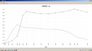

    Ограничение по оборотам не менялось. На сколько помню - стоковое 7200.
    Поскольку на стенде машина не была - доподлинно кривая момента не известна. Могу привести только кривую желаемого наддува из прошивки(файл во вложении). Красная - сток для M-блока(S'очная прошивка). Черная - желаемый и достигаемый. Изменения в таблице зажигания чисто косметические и ИМХО минимально влияют на кривую момента.
    Ни ланч, ни шифт кат не реализованы в прошивке. А так дергать со светофора наверно с 3000 надо ?)))

    Можно лог выложить с расходом воздуха и оборотами двигателя. По нему рассчитать л.с. а по ним и крутящий момент по каждому обороту двигателя. Ну а реальный крутящий зависит ещё и от угла зажигания и смеси мотора. По крайней мере расчётный будет тоже хорошо характеризовать есть ли полка момента и где она лежит. Ну а реальный нужно будет подгонять смесью и углом... на стенде или 120 группой как на МЕ7,1 на 1,8т..

    В штатной прошивке вовсе на не 7200 отсечка, а раньше
    7200 на рс4 прошивке
