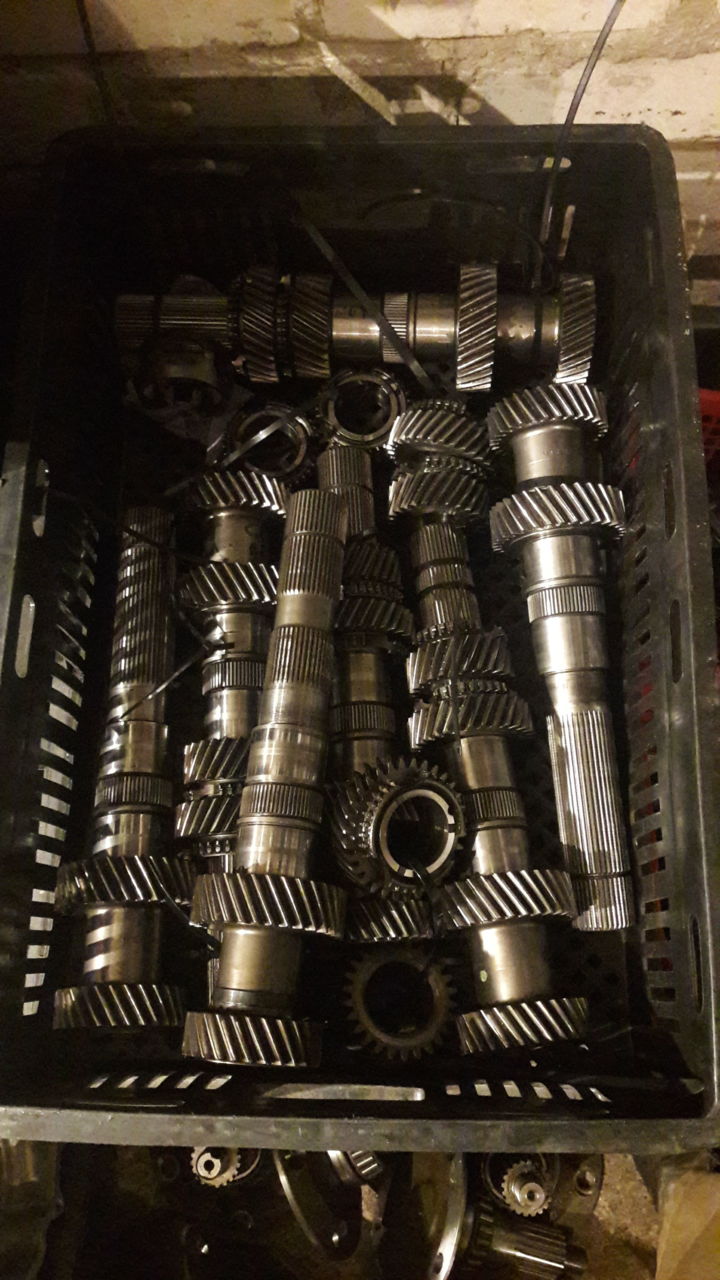

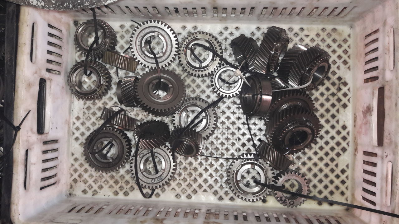

    Для тех, кто занимается ерундой и стaвит дизельные ряды на бензиновые моторы)))
