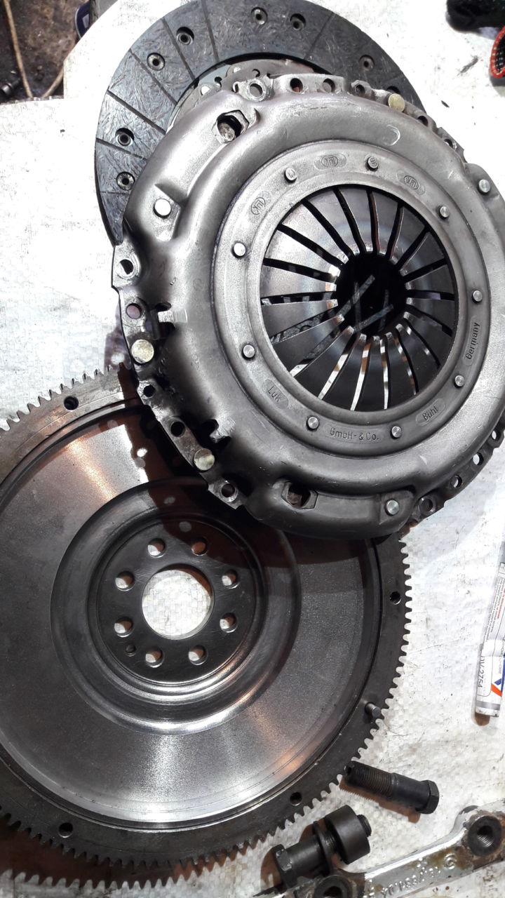

    нужен вариант сцепления на Skoda Octavia2 мотор 1.8tsi, ihi turbo, момент около 370-400 в пике. макс мощность около 250-260лс,
    6-ступенчатая МКП MQ250-6F 02S
    сцепление 228мм.
    нужен маховик одномасовый и что бы поднедорогой комплект сцепления.
    машина каждодневная, иногда ролл и навалить чуть-чуть со светофора)))
