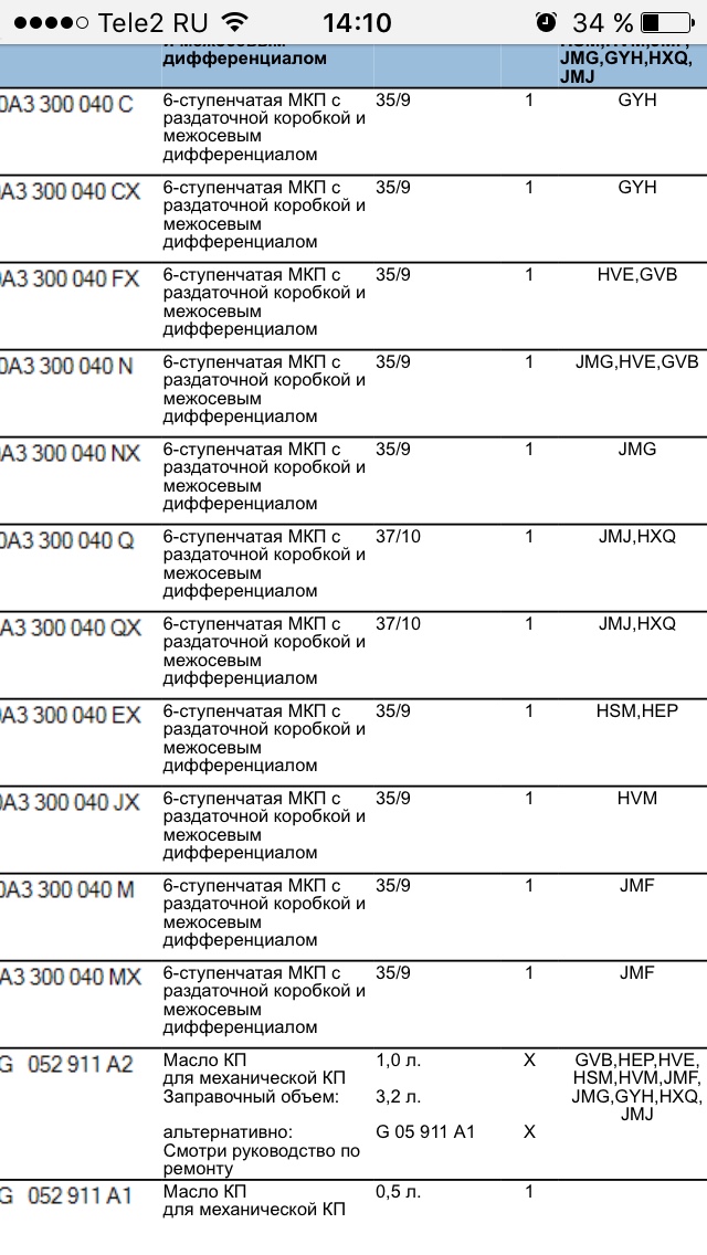

  16. MAXIM046
    MAXIM046 Участник форума
    12 окт 2011
    200
    A4/B7 2.0TFSI/AT Q
    Етки нет, как понимаю надо выбирать если 0A3 из этого списка, а с какой лучше ГП, родная вроде 35/9[​IMG]

  18. Jony-а4
    Jony-а4 Завсегдатай
    20 апр 2010
    979
    Ростовская обл.
    A7 3.0 TDI
    Да, именно на нее. Свой кардан, привода и кулиса. Тебе надо в тему по переделки акпп в мкпп залезть и почитать, там все есть, и парни которые собирают комплекты.Коробка от РС очень короткая! надо смотреть по главной паре и передатки самих передач, это есть все в эльзе! Сначала ищешь коробку, потом под нее редуктор, кардан, передние полуоси и кулису. Остальное все стандарт для мкпп. И еще педаль газа нужно поменять, иначе будет вяло реагировать на нажатие) если что пиши в личку.
