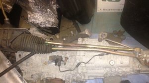

  1. Garage.Inc
    19 дек 2006
    17.636
    Литва
    cannondale sl2
    это то, что предлагает elsa для извлечения фланца из редуктора на автомобилях с халдекс :nod:

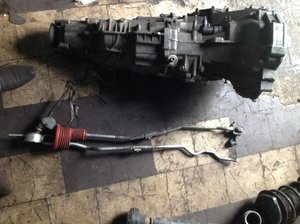

    Kiselev46 Участник форума
    2 апр 2012
    423
    А4/В7 1,8 BFB
    фото%204.jpg Помогите разобраться от чего кулиса. Хозяин говорит что от С4 8Е 4,2 мотор .
  11. WiNNER-S
    WiNNER-S Старожил
    4 апр 2006
    11.776
    8E-1,8TQ AVJ/0A3, 8W5-3TDI
    По внешнему виду самопал какой-то.
  12. WiNNER-S
    WiNNER-S Старожил
    4 апр 2006
    11.776
    Вот родная кулиса от коробки HEP.

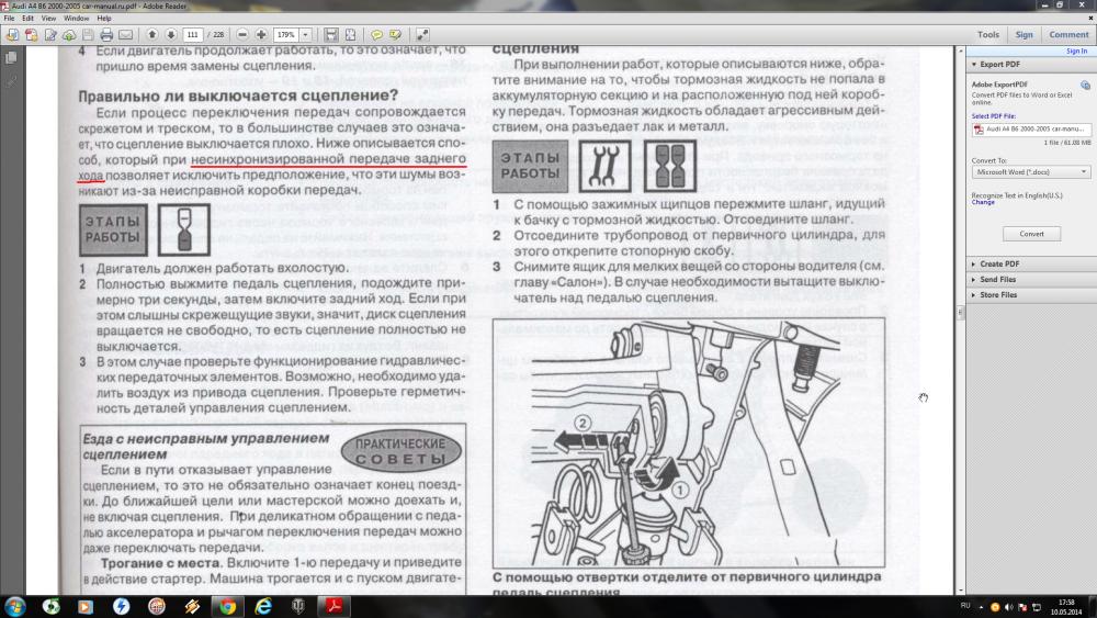

    Мужики, плохо включается задняя передача на работающем двигателе, на заглушенном все включается отлично, от сего и грешу на сцепление. Куда в первую очередь смотреть?
  14. Скиталец
    Скиталец Живу я здесь
    12 дек 2003
    3.482
    1000+nm
    А коробка то какая?
  15. T0lyan
    T0lyan Участник форума
    17 янв 2013
    405
    Украина
    A4/B6 BEX 04г.
    01E HES

  17. Скиталец
    12 дек 2003
    3.482
    1000+nm
    Вилки выжимные одинаковые.
  18. Скиталец
    12 дек 2003
    3.482
    1000+nm
    Если сцепление, то это проявлялось бы и на других передачах.
    По задней- там тоже есть синхрон и он тоже выкатывается.
    Ну есть еще вариант, если коробку разбирали и не правильно положили одну пластину или не правильно зафиксировали пружинку.
  19. T0lyan
    17 янв 2013
    405
    Украина
    A4/B6 BEX 04г.
    #1059 T0lyan, 10 май 2014
    Машину покупал у знакомого, так что могу сказать что коробку не разбирали 100%. Спорить не намерен, вы больший специалист по коробкам, но в мануале намек есть что задняя не синхронизированная. Есть шанс устранить такой дефект прокачав привод сцепления?
