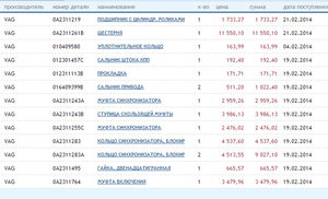

    Похоже зубья срезало на муфте нахер. Там зацеп пару миллиметров всего. Не знаю как оно вообще ездит.
    По запчастям синхронизаторы ~130$ на одну передачу, муфта 1-2 со ступицей 200$, шестерня 2-й передачи 300$.
    Вообщем у меня получилось примерно так:

    ВОт и у меня такие подозрения, только думал что не срезало, а замяло, что по сути не отменяет замены шестерней. Впринципе все детали не так дороги, не кроме шестерни. Посмотрю сколько это всё стоит в Латвии.
