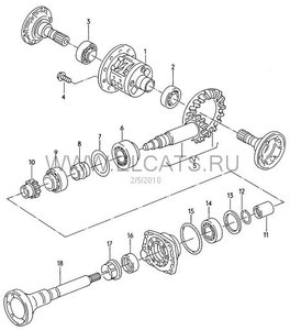

    и чтобы в задний редуктор торсен поставить что искать на разборе? редуктор от а8 V8 в кузове 4D?

    нет от V8 (D11) 1990-1994.
    Брать у него изнутри торсен и сувать вместо редуктора в свой корпус, только с учетом что у тебя такая же ГП. А она у тебя другая. Поэтому надо ведущий вал ГП взять от редуктора с ГП 37/9. Но тогда и коробка нужна под эту ГП. Хотя может торсен и прикрутится к твоему венцу ГП, точно не знаю - такой как твой не разбирал. Только левый подшипник диференциала надо будет подобрать с другими параметрами.

    SeRiLLo
    а может со своего снимать?
    у меня же 35/8 а это 4,375

    ты говорил за вал в коробке а я понял ведущий вал в редукторе вообщем разобрался уже.

    нет, я говорил про редуктор.
