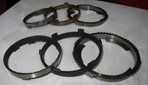

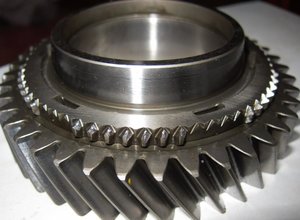

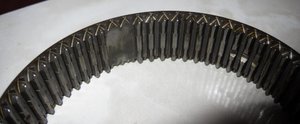

    Перетряхнули мне 0A3 HEP.
    Под замену пошли синхронизаторы 2,3,6, муфты со ступицами 1-2, 3-4, шестерня 2-й передачи.

    ппц. неудачная какая-то тебе попалась. только купил и сразу ремонт(((
