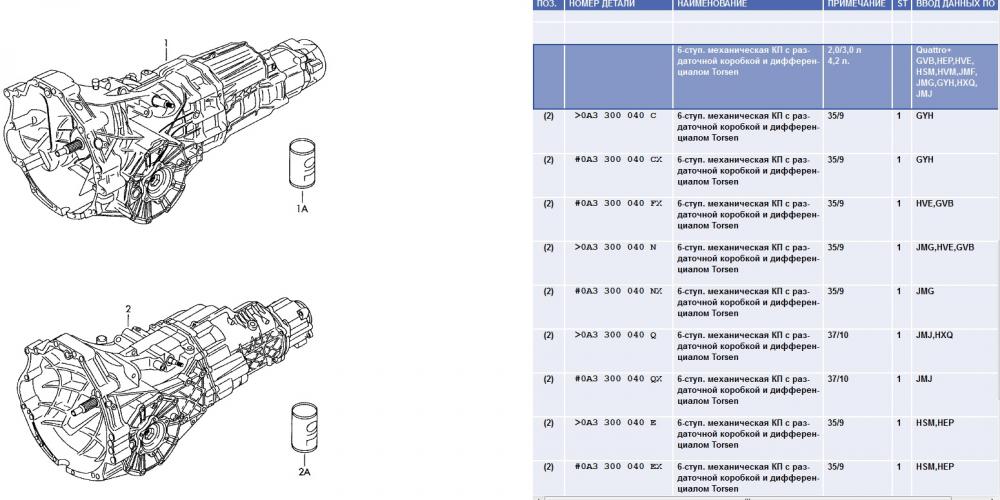

  4. lvv01
    lvv01 Живу я здесь
    28 май 2010
    1.222
    A
    нет, там 35/9
      78,6 КБ
      108

    #805 WiNNER-S, 29 дек 2013
    Был уверен что она 37/9. Значит где-то в каталогах ошибка была. Тогда что-нить типа JAF можно поискать. Но не простая это задача.

  7. Quattro4ever
    Quattro4ever Новичок
    29 дек 2013
    37
    А4/B6 1.8TQ 05г
    0А3 с ГП 37/9 шли от производителя только две КПП ЭТО JAF с урода 3,0TDI и RS 4 B7 JMH

  14. Quattro4ever
    29 дек 2013
    37
    А4/B6 1.8TQ 05г
    Межосевой - 40/60,межколесный - открытый
