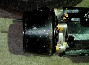

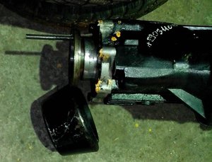

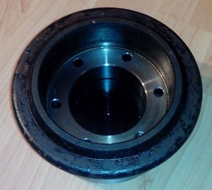

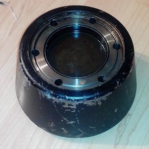

    Николай, а нафиг нужен инерционный демпфер на хвостовике дизельной GBC? Весит 5 килограмм.
    Сжирает 41мм от кардана. Длина коробки вместе с ним 870мм.
    Фланец на коробке другой, без буртика. Шрус прикрутить можно, но центроваться он будет только на болтах.
    Карданные болты по ETKA длиннее на 42мм, чем все остальные.
    Делать кардан под бублик или снимать его нафиг?
    Если делать без него, то надо переставлять фланец от обычной 01E, чтобы с буртиком был.
    Повкуривал ЕТКу. Аналогичный груз на фланце есть на других относительно мощных 4-х цилиндровых дизелях на коробках GYH (0A3) и JEE (02X). То есть на самых вибручих моторах. Остается понять насколько это будет полезно/вредно на раздутом 1,8Т.
