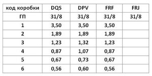

    подскажите по коробкам 01Е 6-ти ступки!
    на передний привод с моторами 2,7tt и 2,5tdi, нашел четыре коробки которые ставились, на 2.7тт по передачам я так понял больше подходит DPV?
    по FRJ данных не нашел.
    или есть другие варианты коробок (с моделей посвежее) на передний привод с 2.7ТТ?
  6. Slash_19
    Slash_19 Живу я здесь
    12 окт 2010
    1.422
    Украина
    А4/B6 1.8T MQ 04г.
    а разве 01Е не полноприводные?!
  7. dus72
    dus72 Старожил
    4 янв 2009
    12.791
    Тюменская обл.
    957 4.5t Magnum 23"
    они еще и не 6ти ступенчатые. бывают :)
