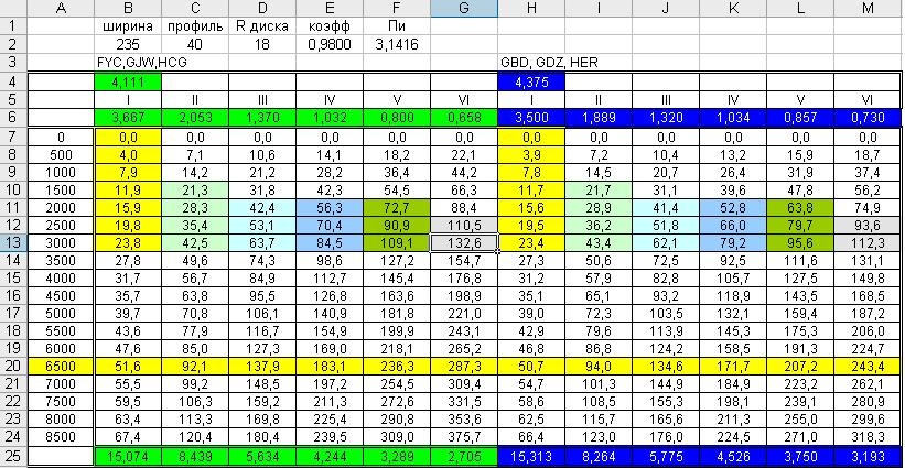

    GVE - это ж с 2.0Т В7-й?! но с ней придетса менять задний редуктор, поскольку у GJW Final drive 37 : 9 = 4.111, а у GVE - 35 : 9 = 3.889.

    1-я и 2-я, а также 3-я и 4-я меняются только в паре (на одном валу нарезаны)
    и 1/2 для 01Е существует аж два набора: 3.5/1.89 и 3.75/2.06

    а есть какие варианты чтобы 3.50 - первая и 2.05 - вторая, хотя если такой гемор, то останусь с 3.75 первой.
    с 5 и 6 - всё понятно, уродец 2.7 - моё спасение :)
    А что посоветуешь в задний дифференциал? вейвтрак или клачпак 60/40% ?

    Ну да, например так:
    ГП - 3,89
    1/2 - 3.75/2.18
    3/4 - 1.42/1.07
    5 - 0.86
    6 - 0.73

    Я такую уже собрал:)
