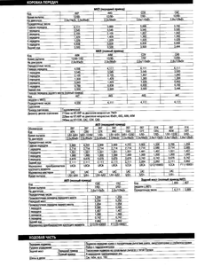

    У меня это было с предыдущей коробкой только не через 300 км , а через 8000км, но были предпосылки она начинала дергать после длительной езды, постоишь минут 5 -10 на нейтралке опять все нормально а по сему вопрос если так все плачевно при несоответствии главных пар почему нет никаких симптомов 20 000км
    сегодня проехал еще 200км разгонял до 140км/ч ничего ни хрустов ни воя полная тишина
    подскажите где искать буквы на кпп и заднем мосту ,я всё таки надеюсь может мне повезло и дело тупо в другом

    буквы кпп на колоколе сверху

    как вариант дело может быть не в кпп, у меня подобная дерготня начиналась, когда забилась вентиляция топливного бака. едешь на дальняк - км через 50 начинаются тупняки под нагрузкой. заглушишь, постоишь пару минут - и еще 50 км едешь... в общем попробуй поездить без пробки заливной(либо приоткрученной), если в таком случае будет без проблем - чистить вентиляцию бака

    Спасибо отлегло

    3 - где запаска лежит там есть вклейка, или по вин пробить можно
    а так вообще на коробасе есть маркировка и на редукторе
    4 - можно :)
    вообще странно как то все вы меняете коробасы... не ты 1 не ты последний ))) кпп одни числа редуктор другие... )
