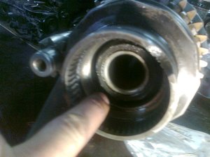

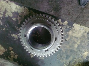

    поле месяца ожидания пришла шестерня стопора научились вытаскивать быстро,только столкнулись с новой проблемой не можем найти ключ на 45 двенадцать граней

    кто работае со спец техникой и даже на сельхоз технике такие ключи\головки должны быть.
    когда мне нужен был пятигранник-после тщетных попыток купить у спекулянтов, торгующих инструментом, я просто изготовил , то что мне надо и все.
