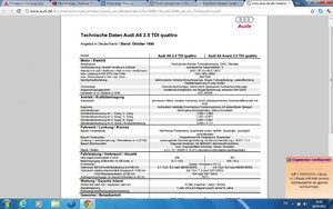

    раз уж речь пошла про дизеля - не подскажешь код кпп, что ставился штатно на а6с4 кваттро. вот эта кпп из таблицы. У которой 6 передача имеет 0.561
    http://www.audi.de/etc/medialib/ngw...Par.0009.File.pdf/1096_a6_c4_25tdiquattro.pdf

    извини, таблица не открывется.
    а вообще таких коробок с гп4.11 несколько. самая распространенная DQT.

    это DQT
