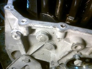

    вот эти стопора чем вытащить в таком месте трудно доступном стоят не знаем чем выбить
  2. фанат
    фанат Живу я здесь
    20 окт 2009
    2.799
    огонь
    они родимые стопора

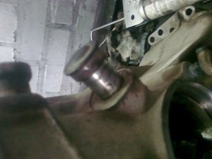

    вот эти нормально вытащили
  4. фанат
    фанат Живу я здесь
    20 окт 2009
    2.799
    огонь
    вот к тем не очень удобно подлазить попробуйте зажать струбциной и потихоньку вращать вперед назад и вытягивать
