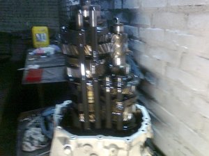

    сегодня разобрали завтра будем синхроны менять кто подскажет может хитрости какие есть при замене синхронов коробка мкпп RS4 2007
  15. фанат
    фанат Живу я здесь
    20 окт 2009
    2.799
    огонь
    да нюансов не мало при разборке и сборке этой коробки

    а что успели уже в этой коробке укатать синхроны?
    если что есть целые в идеале две такие коробки .правда с гп3.89 одна сближенная.от эс4 ,4.2 , вторая дизельная.
  17. Скиталец
    Скиталец Живу я здесь
    12 дек 2003
    3.482
    1000+nm
    начиная с аккуратного изъятия стопоров из корпуса....

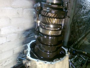

    Да мне она досталась уже с укатанной 3ей передачей, а 2ую я добил, и причем добил оказывается еще и шестеренку:chainik:
  19. dtm4
    dtm4 Участник форума
    18 май 2011
    222
    Quattro
    Помогите найти пожалуйсто эту шестеренку :beer:

    вот именно с акуратного разбора
