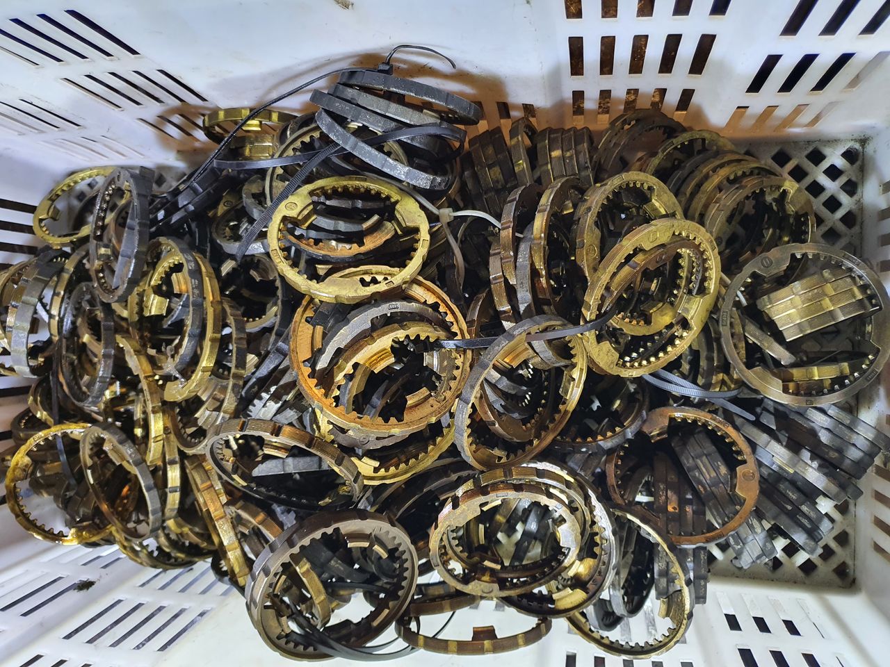

    Провел небольшую ревизию.
    Это ж сколько народу наваливало и отжигало!)
