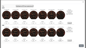

    Это GVD? Посмотрел, на ней около 120 км/ч. при 2500 об/мин., на моей 100. Она болт он становится?

    У нас их полно б/у. И передаточные числа первых четырех передач не сильно отличаются. Думаю не сильно тяжело bexу с ней было бы.
    То есть, эта коробка проблемная, и хорошую найти тяжело?

    Калькулятор это последнее куда надо смотреть при выборе коробки. Это примитивная математика. Никак не учитывающая физику процессов при движении авто. Не говоря уже про дистанцию и время

    gvd очень длинная кпп. bex с ней не поедет из-за своего объема и кривой момента. для alt вполне подойдет, ибо про динамику там нет речи)
    ps: не задумывался, почему у hes/her самая короткая гп?
