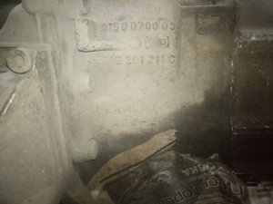

    доброго времени суток, хотел бы узнать какое передаточное число редуктора на 01Е 301 211 С ?

    Откуда этот номер? Это корпус кпп. Для передаточного числа нужен код кпп

    и что из этого код кпп?
