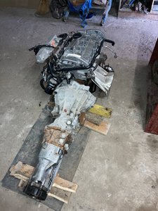

  20. leromylis
    leromylis Новичок
    18 ноя 2019
    5
    Украина
    Audi A4 B5 1.8 ADR quattro
    #2520 leromylis, 21 май 2021
    Да, так и планирую пока что. Снять коробас и поменять ряди успею. Надо сначала все собрать и понять, как оно работает на практике, а не на форумах))
    Может еще подскажете по выставлении коробки относительно двигателя? Какую сцепу и маховик посоветуете? Вчера пробовали присоединить коробку «в лоб». На первый взгляд все норм. Но, как говорится, могут бить нюансы.
