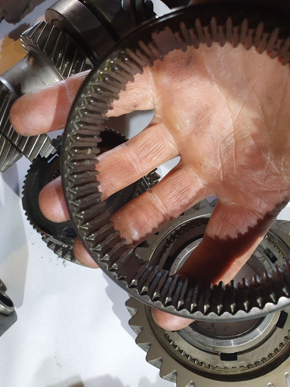

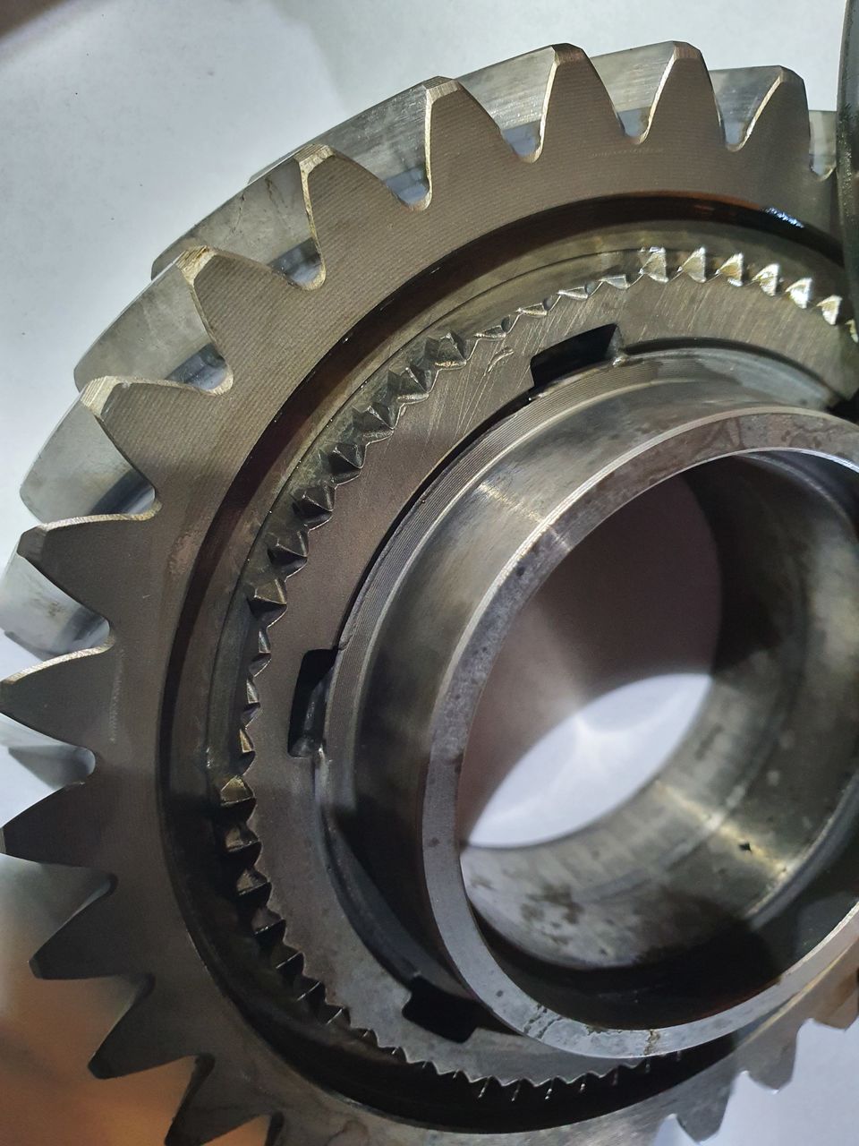

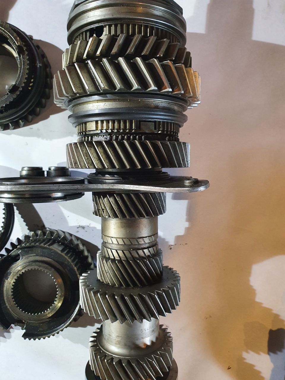

    По поводу синхронов и переключений . Надо искать первопричину. Синхроны это только следствие. Их замена с большой долей вероятности не решит проблему. Ее только залечите и все.
    Синхроны в лучшем случае ~%20.
    Можете купить у jhm, но судя по фото это просто минимальный ремонтный комплект, не более.
    Когда будете дефектовать внимательно смотрите муфты и заходы на шестернях

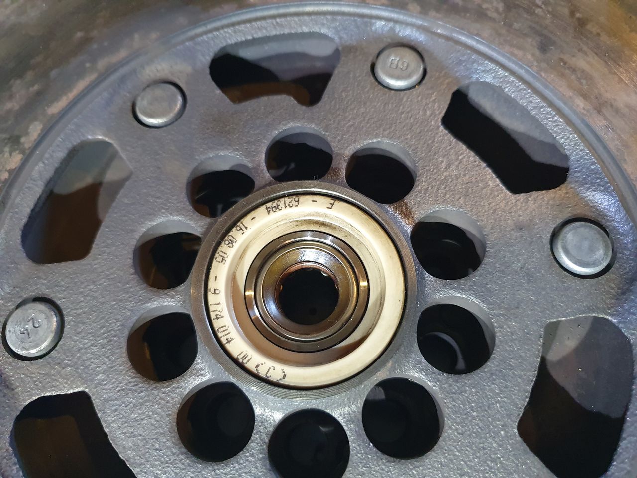

    #2492 Скиталец, 4 апр 2021
    Особенно муфты
    При сборке выставить преднатяги
    и положение вторички.

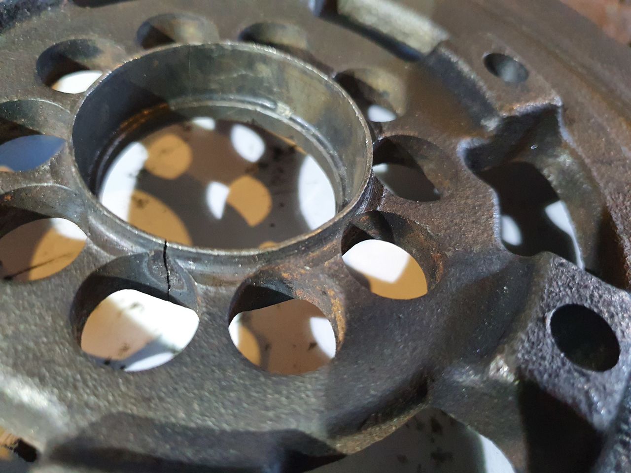

    В обязательном порятке проверьте двухмас , если он еще стоит на машине.
    Особенно центральный подшипник.
  13. Скиталец

    Этого не всегда видно, но из за этого люди выкатали кучу коробок.
    Обязательно проверить не распущена ли корзина и если машина эксплуатируется активно , то надо разгружать первичку бездемпферным диском.

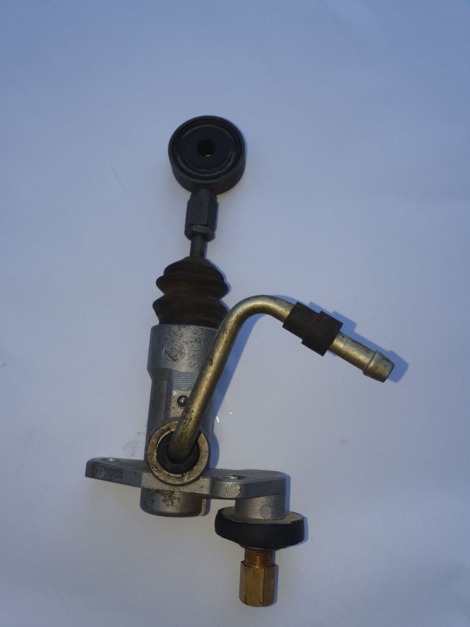

    Гидравлику всю не глядя на металл с регулировкой и нормальных шлангах.
    В стоке там вообще 26мм главный. На металле 32мм ход и все намного четче и информативнее

    #2497 Скиталец, 4 апр 2021
    На рс4б7 не надо аллюминь маховик. Даже SRE легковат.
    Рабочий обычный с4/b4
    Главный этот. Но сам не запрыгнет. Шток перетачивать. Желательно с регулировкой . Потом индивидуально под себя можно отрегулировать

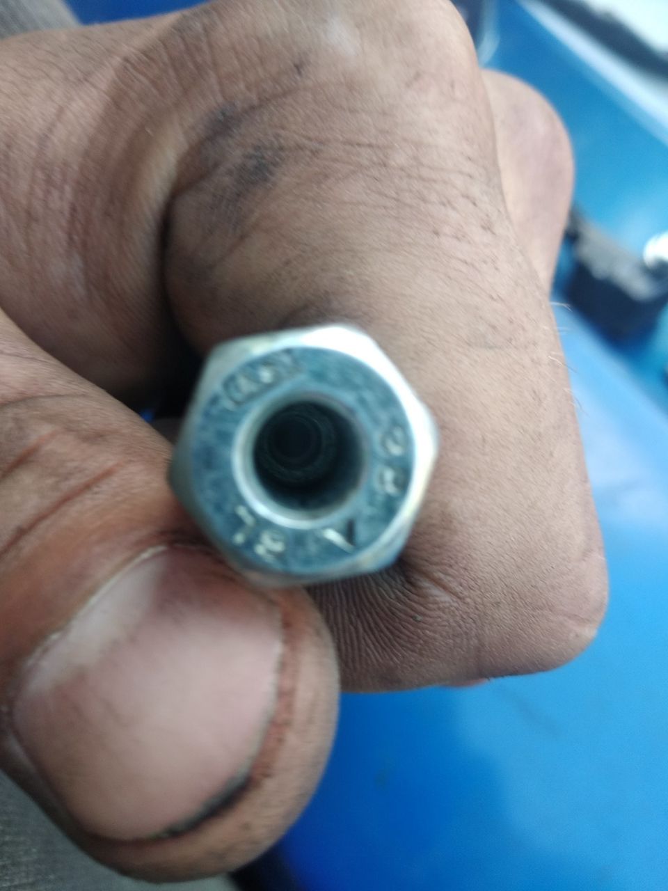

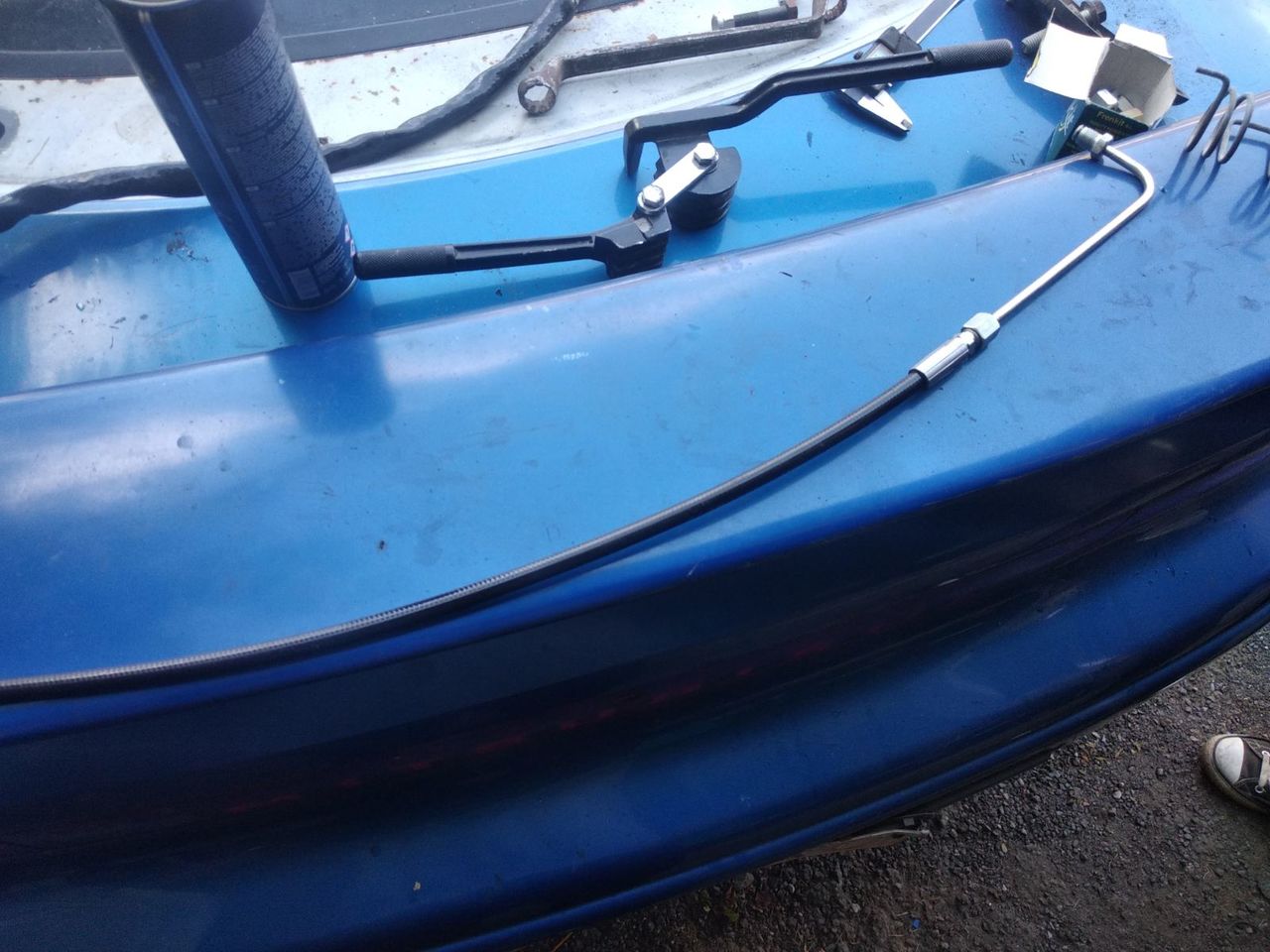

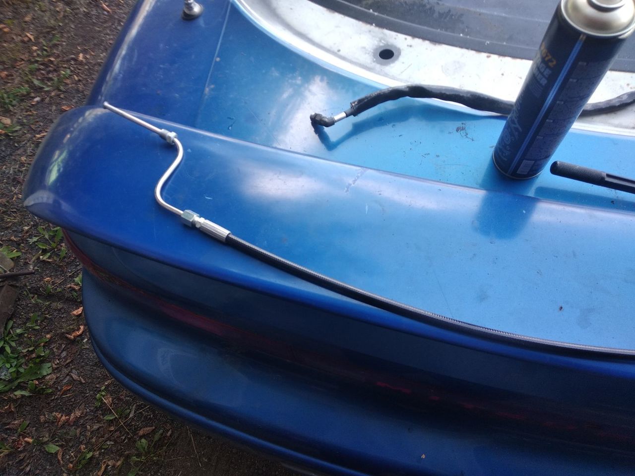

    Магистраль примерно так.
    С максимально широким сечением и никаких заужений.
    Никаких быстросьемов и даже так лучше не делать.
