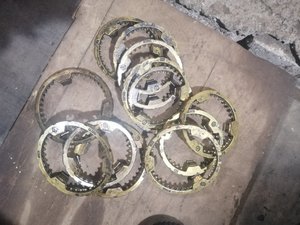

  7. Виктор80б2
    Виктор80б2 Новичок
    8 июл 2019
    7
    Украина
    Добрый вечер, Скиталец подскажи пожалуйста, где можно посмотреть за синхроны.... Какие лучше....?? Маркировка F, E, G, D,??
  8. Yuzeff

  10. Скиталец
    Скиталец Живу я здесь
    12 дек 2003
    3.482
    1000+nm
    Лучше исправные))).
    Если выбирать среди одних и тех же одного размера и одного угла , то лучше с покрытием.
  11. Виктор80б2
    Виктор80б2 Новичок
    8 июл 2019
    7
    Украина
    То понятно что исправленные... Из всего что ставил себе то лучше ходят как по мне с маркировкой D они тоже с покрытием...
