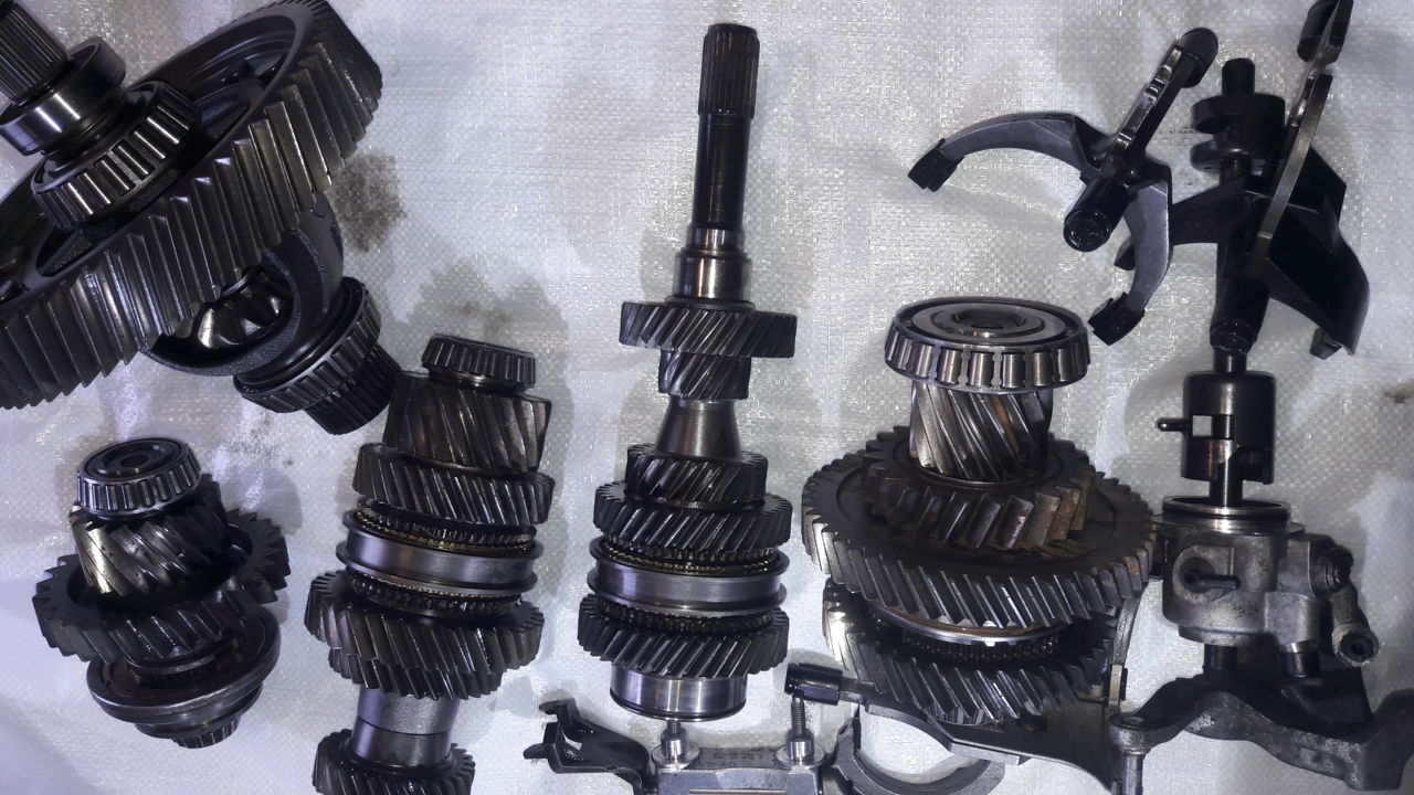

    Добрался до самой мощной коробки на поперечники.
  15. Скиталец
    Скиталец Живу я здесь
    12 дек 2003
    3.482
    1000+nm
    1000+ нм .
    Минимизирован раздвигающий эффект валов и корпусов.
    Синхронизаторный узел отработает шифткат на 10000+ rpm.
