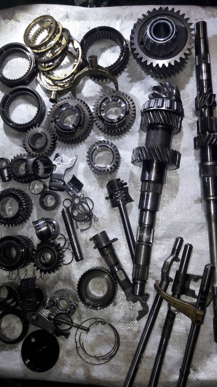

    Может кто логически и аналитически догадается)).
    Решение разработчиков вполне логично и грамотно.

    Увеличены подшипники и расстояние болтов от центра, что увеличивает рычаг при передаче крутящего момента.

    Обычные диффы 01е 171мм , тут 190мм. Саттеллиты большие. Под 94мм. Обычные 88мм.
    Флянцы жир.

    На так ты признаешься? Я так ничего не нашёл из необычных.

    Может это как то наведет на мысль?))
