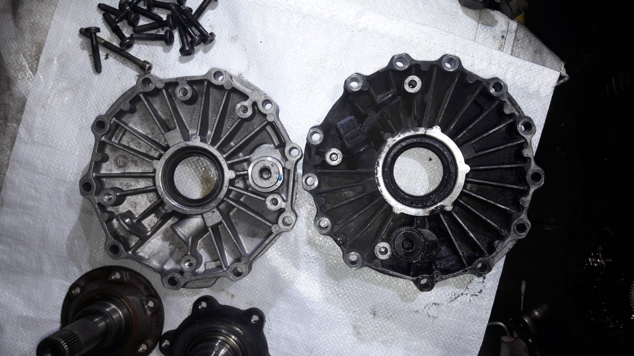

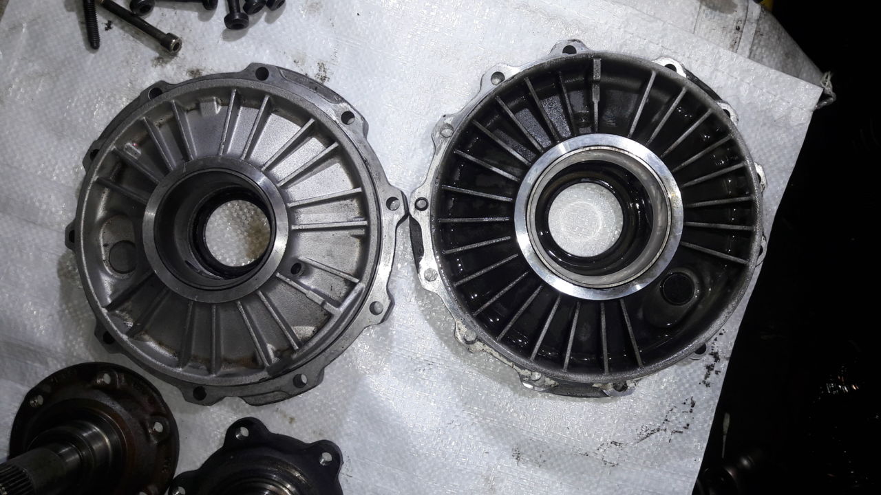

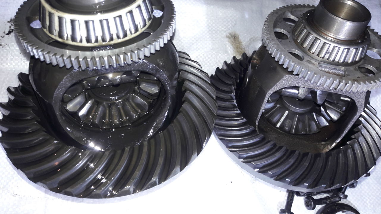

    После сотни разобранных 01е мне наконец то попалась действительно усиленная.
