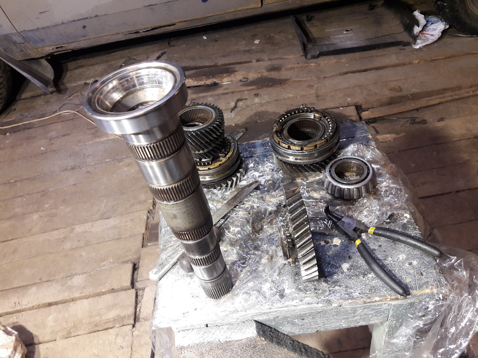

    Всех приветствую! Подскажите примерную причину поломки зубьев шестерен моей КПП (СРС 22025) DSCN0240.jpg DSCN0241.jpg Разбиральщик коробки болгаркой сам допиливал при съёме. Чтоб на взамен установленной КПП(СРЕ 07065) не повторилось.

    А конкретнее тип коробки.
    Шестерни ломает по разным причинам.
    Когда ушли преднатяги конусов , но тогда она вначале начинает гудеть и плохо переключаться.
    Когда крутящий момент мотора и нагрузка (реализованный крутящий момент на пятне контакта колес), нашли для себя слабое звено.
    Но в большинстве случаев такое происходит,когда не дружат рукиногиголова.
    А зачем пилить то при разборке? Собирать молотком будет?
