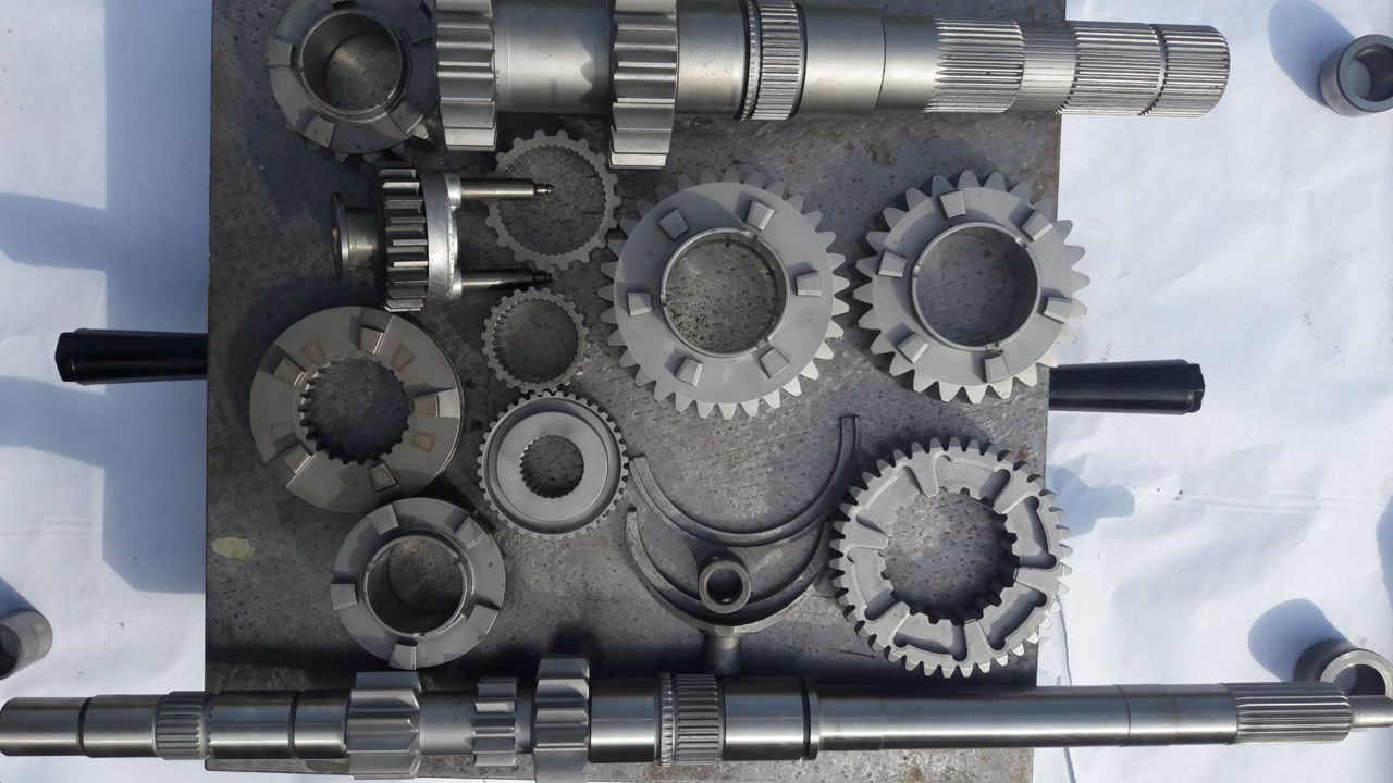

  5. Скиталец
    Скиталец Живу я здесь
    12 дек 2003
    3.482
    1000+nm
  6. Garage.Inc
    19 дек 2006
    17.636
    Литва
    cannondale sl2
    просто про кэпа писать слишком банально.
