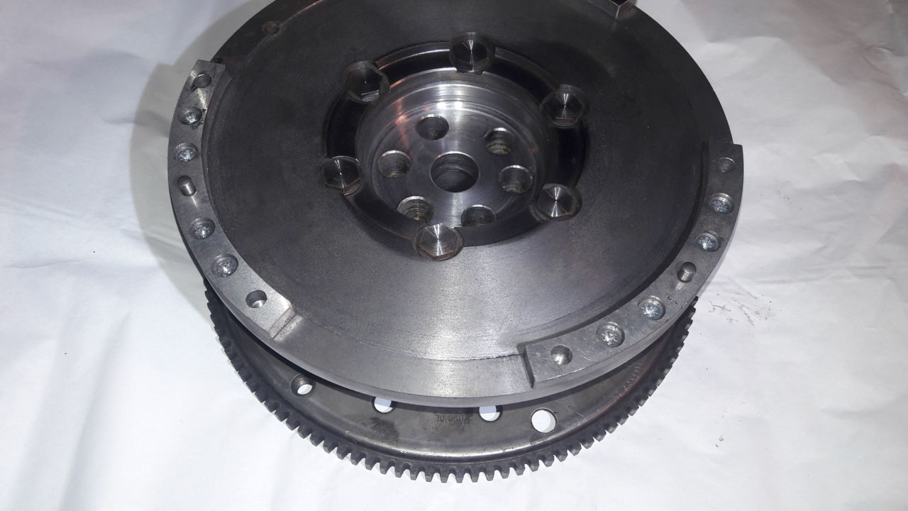

    В работе одномасс на b8, a5, q5.
    По сцепам вариантов много

    Сколько получается по стоимости такой комплект? Какие плюсы минусы? На МКПП не скажется в плане ресурса и вообще как по надежности эти МКПП.

    Все те же плюсы и минусы, что и на обычных сцепах на предыдущих кузовах.
    В тюнинге это первое , что надо менять.
    На двухмассе далеко и быстро не уедешь.
    Из минусов-если мотор б.у. и не готовился , не вывешивался, не проливался, не продувался поцилиндрово, коробка б.у. (на дизелях еще критичен вес и прошивка),то могут быть шумы и дребезги.
    Из плюсов-отзывчивость, информативность и респонс мотора

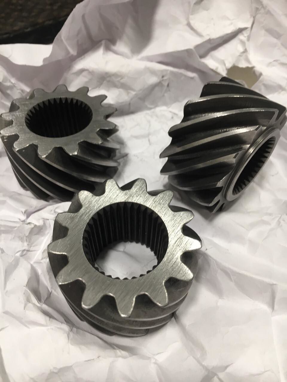

    А теперь торсен!
