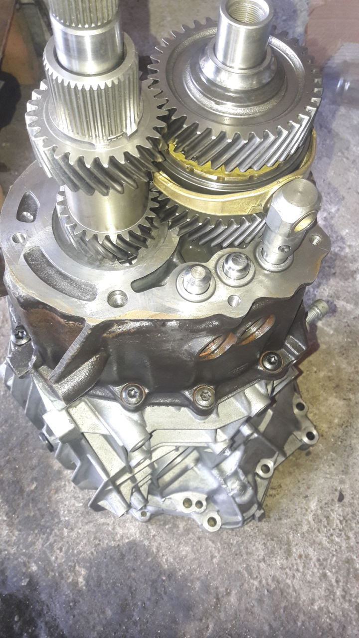

  14. IGON350
    IGON350 Живу я здесь
    23 дек 2013
    2.748
    Мордовия респ.
    B4 AAH quattro 92г, В4 АВК Avant95г
    6ти ступка?
  15. Скиталец
    Скиталец Живу я здесь
    12 дек 2003
    3.482
    1000+nm
    Да. В работе
