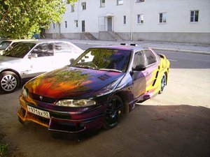

    наверное всего остального днища автомобиля?(под двигателем стоит "защита") есть ли теоретическая инфа об этом? через поиск толком не ищется....
    как на "дизелях" защиту "коробки" можно(нужно ?) ставить ...
    а "живьём" на новых аудях вдоль всего дна платиковые аэрощитки ставить начали,хотя глушитель пока открыт ....на порше 911 "проще" со "всем" дном,у них глушитель и мотор сзади ...
    видел "колхозную" самодельную конструкцию в виде длинных резиновых щитков между передним-задним колесом ,сверху в плане на букву V похоже ...хозяина не дождался .... (не из нашего региона) теоретичеки должна увеличиваться скорость потока под днищем...
    в Анапе видел типа брызговиков ,только перед колёсами(и пред и зад),до земли , тоже интересно как меняют аэродинамику....
