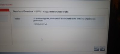

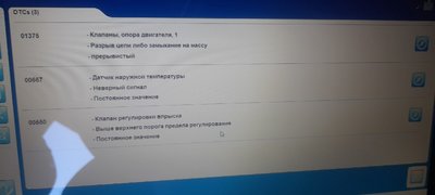

    Проблема в следующем: На холодную все хорошо, а вот на горячую переодически коробка падает в аварию, причем газ до конца нажимаешь обороты есть, но скорости не дает, потом спустя пару секунд подхватывает и дает рывок набирая скорость и начинает нормально ехать. Во время проблемы с аварией если глушу машину и завожу снова из аварии коробка выходит на время, будто ошибку скидывает какого то датчика. Говорили, что может быть проблема с углом опережения или ДМРВ. Скажите в чем проблема может быть, с чего начать.

  2. ser_gr72
    ser_gr72 Старожил
    23 окт 2006
    28.411
    с ошибки 0550

    Ошибку по углу опережения показывает , какое значение является нормой, какой выставлять ?
  4. ser_gr72
    ser_gr72 Старожил
    23 окт 2006
    28.411
    В базовых 2 после вмт в режиме поздно, т.е при 100.2%
    Это если он измеряется и регулируется.
