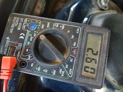

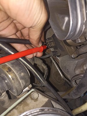

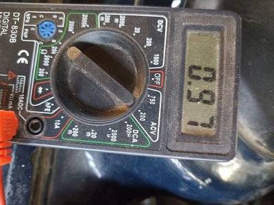

  7. KonNUBis
    KonNUBis Новичок
    19 июн 2022
    24
    Краснодарский край
    Ауди 100
    Это сопротивление при закрытой и полностью открытой дз все плавно без прирываний
  8. knyazevpit
    knyazevpit Старожил
    13 июн 2012
    5.146
    Коми респ.
    А6C4 2,6Q АКПП 97г.
    Вот когда загорятся все сегменты, это означает, что ЭБУ АКПП показывает аварийный режим работы.
    Делай диагностику :facepalm:
