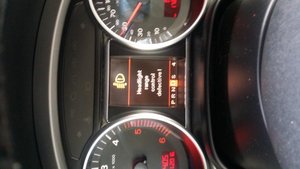

    Сегодня загарелся значек подниаание и опускание фар, кто подскажет где капать?
    Переодически он пропадал на панели управления при движении

    Вчера машина простояла 5 часов в теплом гараже завел и все равно дает такую ошибку ,переодически то появляется , то пропадает и за поездку раз 20 в течении 2-3 минуты интервал
    В сервесе сказали датчик уровня фар который стоит на заднем рычаге

    Итог ремонта обошелся в 4 тысячи , причина была- обрыв провода к датчику корректора фар заднему, который стоит на задних рычегах
